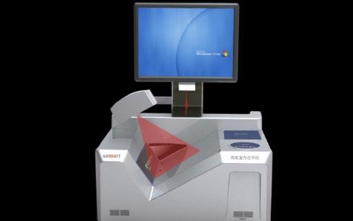

自助借还书机
图书馆自动借还书设备是通过与图书馆自动化系统数据相连接,由读者自行借还馆内图书资料;帮助图书馆在有限的人力资源条件下,增进图书流通速率、简化借还流程,进而提高图书馆从业人员工作效率及服务品质的一种自助设备。
该自助借还书设备无需工作人员参与,节约了人力资源,使图书馆工作人员能提供更多时间为读者服务,对提高借还书工作效率、提升工作人员服务质量、促进图书流通发挥了积极作用。同时该设备可保护读者,提升图书馆形象,符合当今社会的发展趋势。由于设备多书侦测准确率大大提高,增加了图书借阅的安全性,使为无人值守服务成为可能,这样可以延长图书馆的服务时间。
图书馆自助借还书设备,集网络、通信、图像处理、磁条充消等于一体,采用了组件化设计,降低了产品生产和安装的复杂性,提高了产品使用的可靠性和实用性。

自助借还书机型号:TH-AM8000T
功能特点
?具备自助借书、还书、续借和超期查询功能
?人性化操作界面,并伴有语音、动画和文字提示,简单直观,操作简便
?全金属外观设计,豪华大气
?具备多书视频侦测技术,不受磁条和书籍摆放位置的影响,有效防止一码多借等错误操作
?防止抽换书籍机制,具有至少2个红外感应器,防止借阅时书籍被抽换
?摆镜式条码阅读器,图书摆放到指定位置后条码扫描其自动读取条码,识读时间<0.1秒
?具有视频管理功能,抓拍和存储读者借还书过程,能够将读书证号码,操作时间等信息以数字方式叠加在图片上
?具有快速充消磁及磁性状态验证功能,兼容国内外各种规格磁条
?标准数据交换接口(SIP、SIP2、NCIP),支持国内外各种图书馆流通管理系统
?支持条形码、一卡通等多种借书证
?设备可升级到RFID管理系统,兼容HF 和UHF两个频段
?提供远程设备异常报警系统,以短信、邮件等方式将设备异常情况及时通知管理员
?支持远程查看、控制、管理设备的运行
?支持web查询统计,可生成报表或图表
?实时打印借、还书凭证,打印内容可定制(可选)
