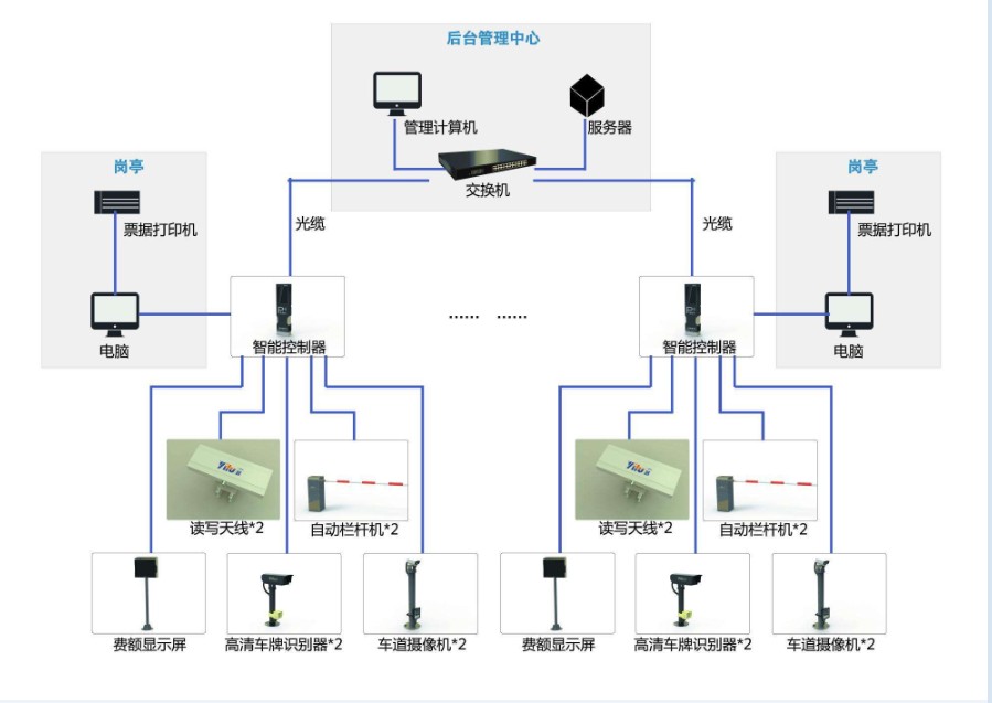

停车场管理系统是通过计算机、网络设备、车道管理设备搭建的一套对停车场车辆出入、场内车流引导、收取停车费进行管理的网络系统。是专业车场管理公司必备的工具。它通过采集记录车辆出入记录、场内位置,实现车辆出入和场内车辆的动态和静态的综合管理。系统一般以射频感应卡为载体,通过感应卡记录车辆进出信息,通过管理软件完成收费策略实现,收费账务管理,车道设备控制等功能。
系统要点
停车场设备
a. 道闸      
  道闸主要由主机、闸杆、夹头、叉杆等组成,常见的控制方式有两种,手动和自动。  
b. 地感        
  当有车压在地感线圈上时,车身的铁物质使地感线圈磁场发生变化,地感模块输出一个信号。进出口各设置两个地感模块,第一个模块作用为车辆检测,第二个模块具有防砸车功能,确保车辆完全离开后自动闸门才会关闭。  
c. 出入口控制机 
  停车场控制机能实现对进出车辆的自动吞吐卡、感应读卡、信息显示、语音提示等基本功能。  当车辆驶入感应线圈、单片机检测到感应信号。司机按操作提示按下取卡键,单片机发出控制指令给出卡机构出卡。或者具有月票的车辆,司机刷卡,检测到卡后读卡内信息同时将信息上传、计算机判断卡的有效性。判断过后,发出开闸信号。 
  车辆驶入感应线圈、单片机检测到感应信号。司机刷卡,检测到卡后读卡内信息同时将信息上传、计算机判断卡的有效性,断过后,发出开闸信号。若是临 时卡则将卡插入收卡口,并将电脑传输卡号,等待电脑发出开闸信号,并联动收费系统收费。  
d. 车辆图像对比系统      
  图像抓拍设备包括抓拍摄像机、图像捕捉卡及软件。 摄像机将入口的影像视频实时传输 到管理计算机,入口车辆取票读卡的瞬间或出口车辆读卡读票的瞬间,软件系统抓拍图像,并与相应的进出场数据打包供系统调用。  
e.  车牌自动识别系统       
  车牌自动识别组件建立在图像对比组件的基础上, 利用图像对比组件抓拍到的车辆高清晰图像,自动提取图像中的车牌号码信息,自动进行车牌号码比较, 并以文本格式与进出场数据打包保存。  
f.  远距离读卡系统       
  远距离读卡器采用微波传输和红外定位技术, 其主要作用是实现车辆和设备的数据传输和交换,以适应不停车识别的需求。 读写系统是基于蓝牙短程通讯协议采用红外和射频相结合的原理。利用红外线的直线传播和方向性强的特点实现精确的读写角度定位。 卡与读卡器之间通讯采用无线射频技术。红外定位和射频远程扫描技术的结合,实现了不停车识别。
