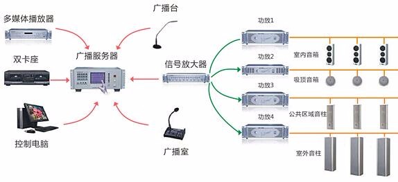

广西凯虎公共广播系统组成有音源部分、控制部分、线路部分、信号处理
音源信号:通常为多话筒、媒体播放器、MP3、DVD、PC、无线电广播、录音卡座等设备提供,此外在特殊场景还有传声器、电子乐器等作为音源信号接入到广播系统。
信号放大和处理:是整个广播音响系统的"控制中心"。主要包括调音台、前置放大器、功率放大器和各种控制器及音响加工设备等。这部分设备的首要任务是信号放大,其次是信号的选择。调音台和前置放大器作用和地位相似(当然调音台的功能和性能指标更高),它们的基本功能是完成信号的选择和前置放大,此外还担负音量和音响效果进行各种调整和控制。有时为了更好地进行频率均衡和音色美化,还另外单独投入图示均衡器。
传输线路:传统公共广播多采用专用音箱线进行传播,数字公共广播系统由于采用 TCP\IP 协议,信号传输可采用双绞线、光缆进行高品质超远距离传输。对于礼堂、剧场等场地的广播系统,由于功率放大器与扬声器的距离不远,一般采用低阻、大电流的直接馈送方式,传输线要求用专用音箱线;而对公共广播系统,由于服务区域广,距离长,为了减少传输线路引起的损耗,往往采用高压传输方式,由于传输电流小,对传输线要求不高。
扬声器系统:扬声器系统要求整个系统要匹配,同时其位置的选择也要切合实际。礼堂、剧场、歌舞厅音色、音质要求高,而扬声器一般用大功率音箱;而公共广播系统,由于它对音色要求不是那么高,一般用 3W-6W 天花喇叭或者使用音柱等设备。
